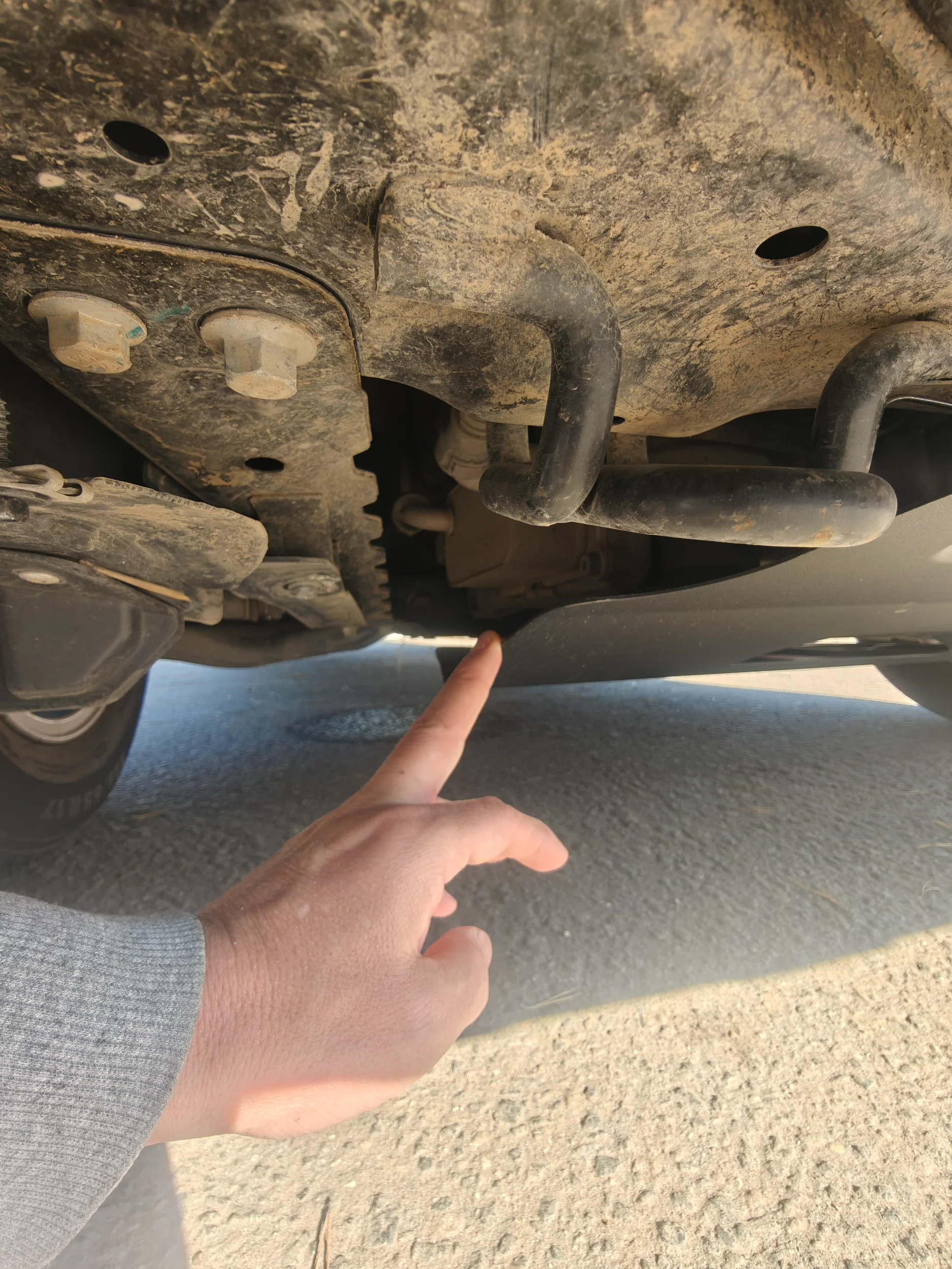

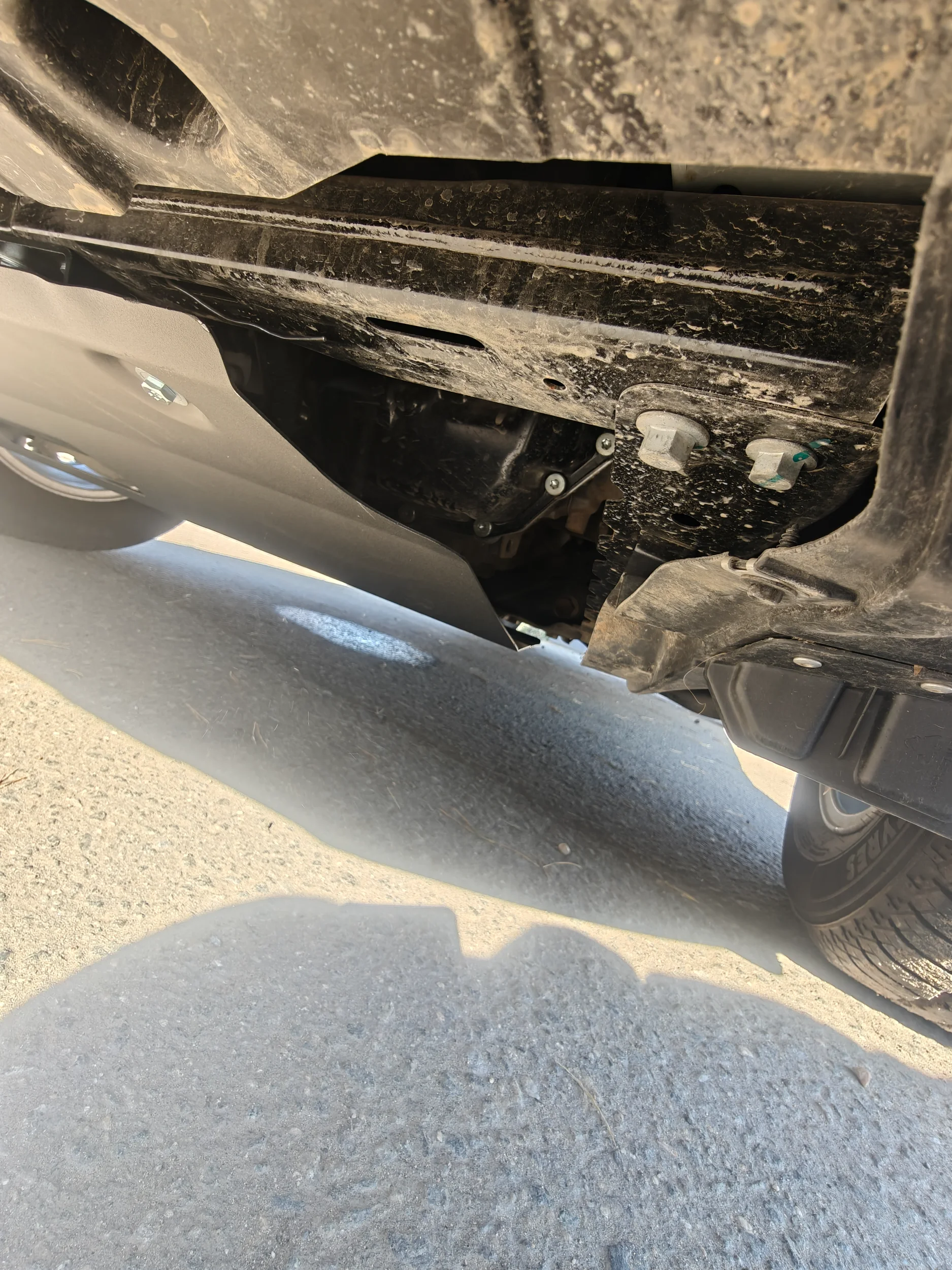

Купил авто с пробегом 13 тыс у салона АВТОМИР. Салон и был 1 владельцем. Все норм с авто. Прошло 2 дня увидел что торчит защита у днища, как будто она оторвалась. Еще никуда не ездил. Не подскажете так должно быть, или это косяк какой-то?

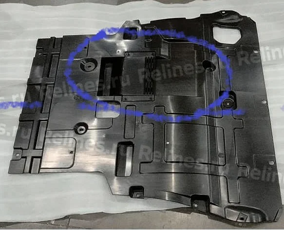

гуглите по номеру 5030036000 это пыльник. У него чуть левее если смотреть спереди есть "воздухозаборник " оттопыривается)) под двигателем. На фото не так очевидно как если смотреть спереди. на втором фото установлена штатная алюминий защита и там видно она повторяет) фото Andranik178 с дром)

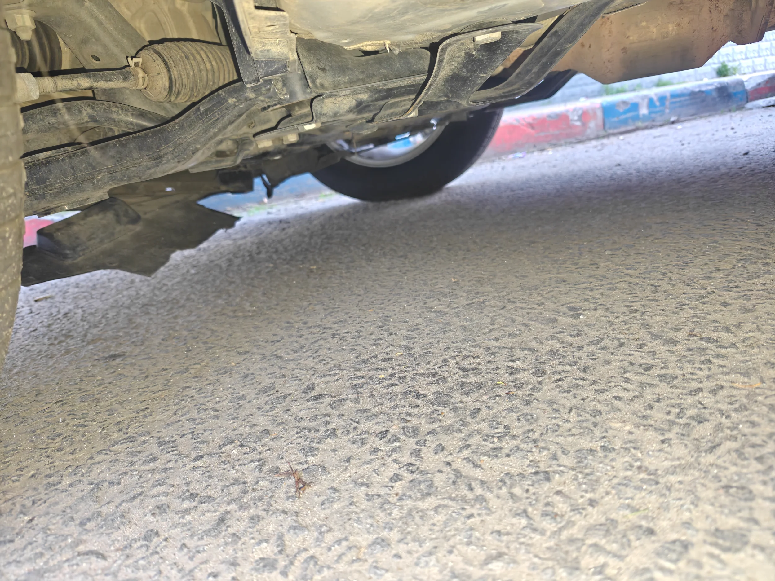

Спасибо! Сегодня заехал на сервис. Пластиковый кусок пыльника оторвался и болтался. Мастер отрезал его ножом и сказал ставь железную. Спасибо за номер

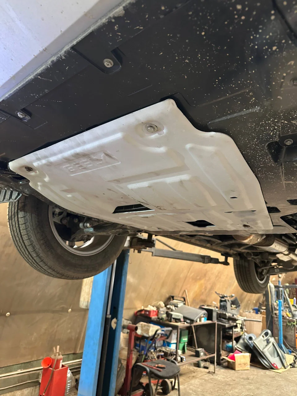

Спасибо, но поздно. Купил на Озоне Защита картера и КПП для Geely Azkarra 2019-/Atlas Pro 2021-/Belgee X70 2024-, сталь , с крепежом, 111.01926.1
https://ozon.ru/t/DuSrX5K так то встала. Но если убрать этот пластиковый пыльник и поставить ее, остаются большие зазоры. Мне не нравится. Изучу матбазу и возьму наверное ваш вариант.
