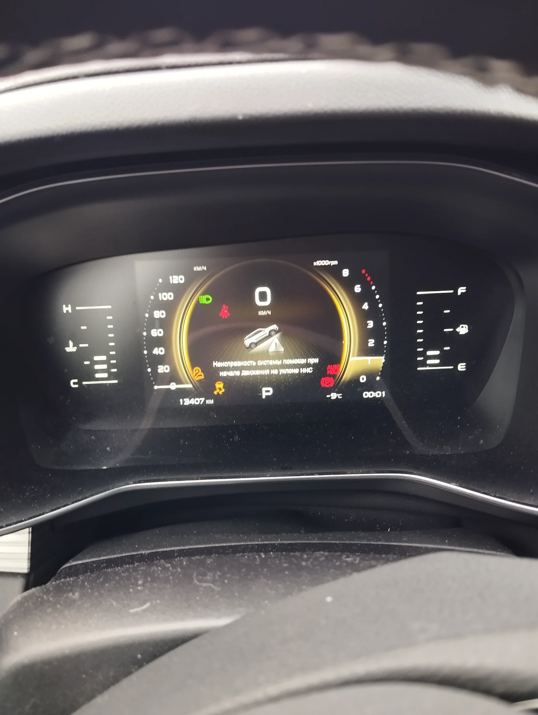

Вот така проблема, как можно решить или только ОД
Вчера вылезли ошибки, сегодня проехал по городу, по улице причем в гору, ошибки сами пропали, автохолд тоже заработал. Вот такие глюки бывают.

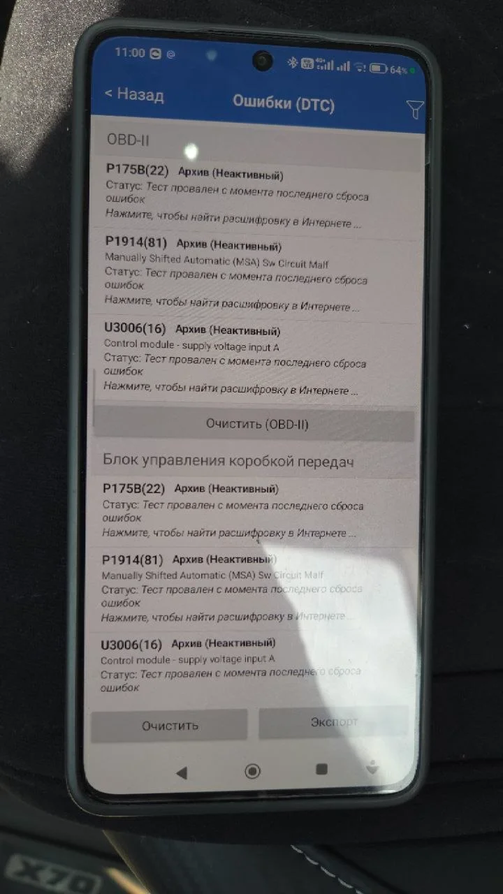

1)Не дует кондиционер холодным воздухом, записалься к диллеру, подозреваю недолив фреона от завода, заметил как стало жарко на улице, больше 25 градусов, до этого почти его не использовал тк покупалась машина осенью.
2)После стоянки на жаре глючит старт стоп, ему становится плевать на условия необходимые для его работы (4 деления обдува салона, включеный авто холд) после начала движения при торможении слышно как меняется сама скорость обдува, пару раз даже выключался обдув полностью, как будто хочет включить стоп на светофоре, при этом условия не соблюдены.
3)Иногда есть подпинивания коробки, подозреваю недолив масла от завода.
4)Воняло горелым сцеплением зимой при обычной езде по заснеженному асфальту, диллер проблемы не увидел.
5)Кучка каких то архивных ошибок, диллер говорит не обращать внимание.
и это новая машина !
    82,3 KB · Просмотры: 121
