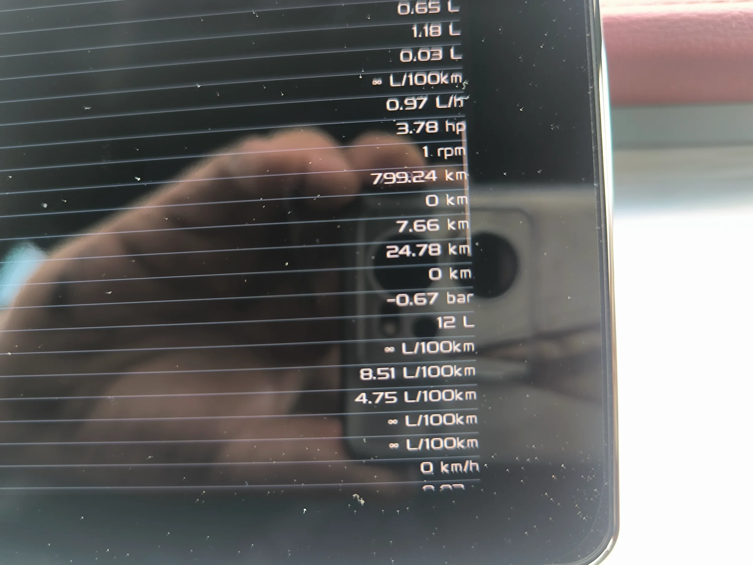

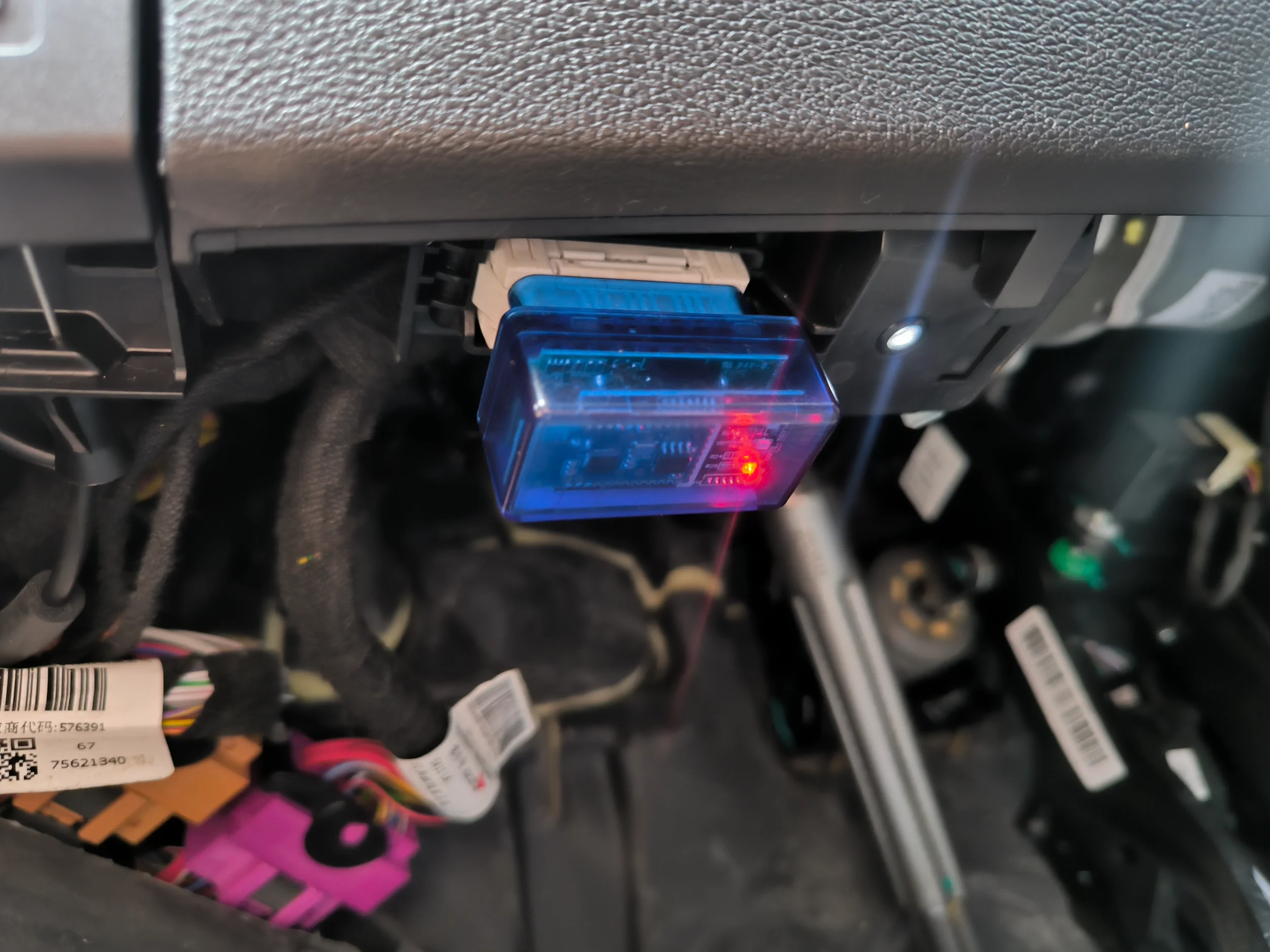

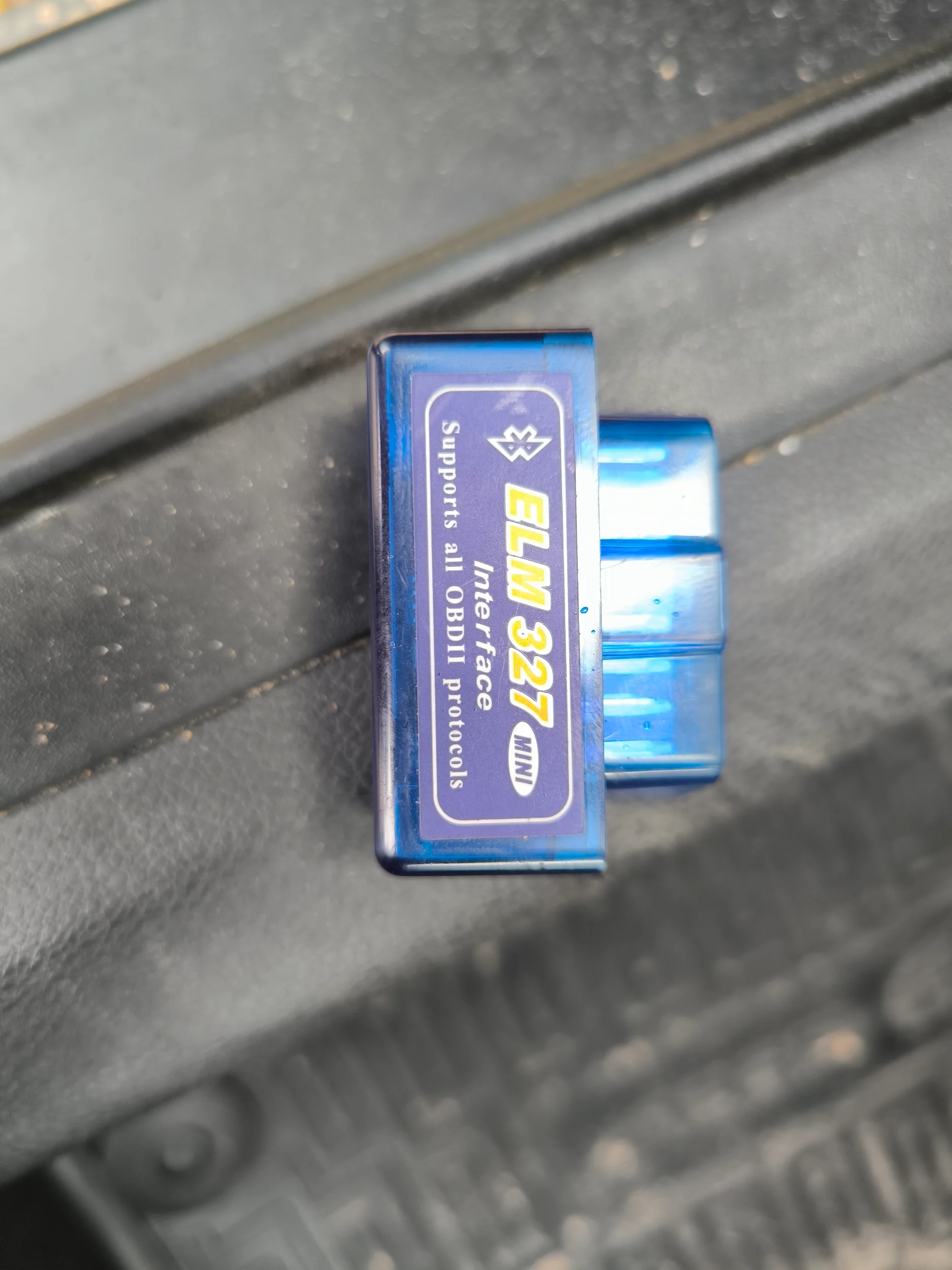

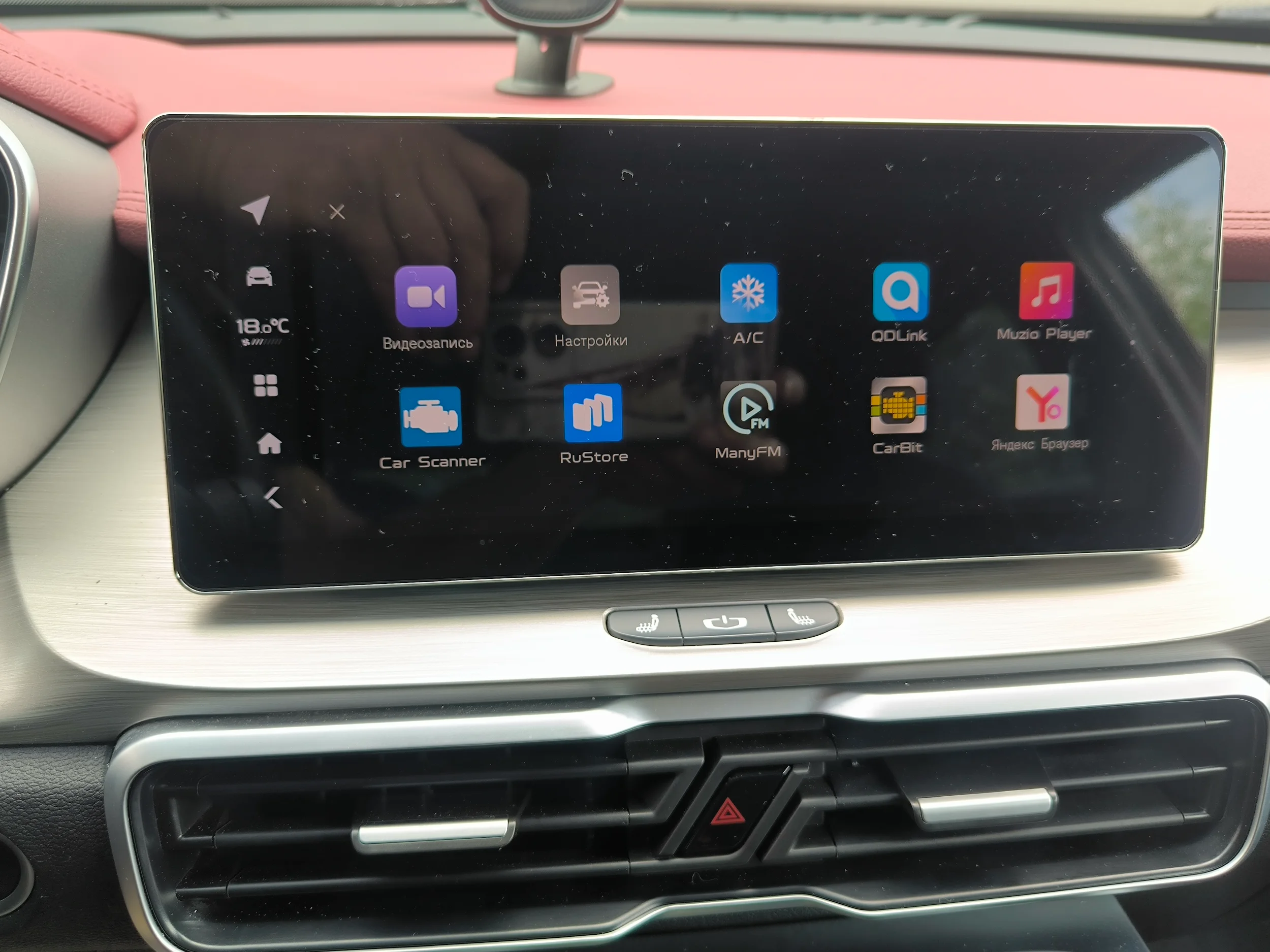

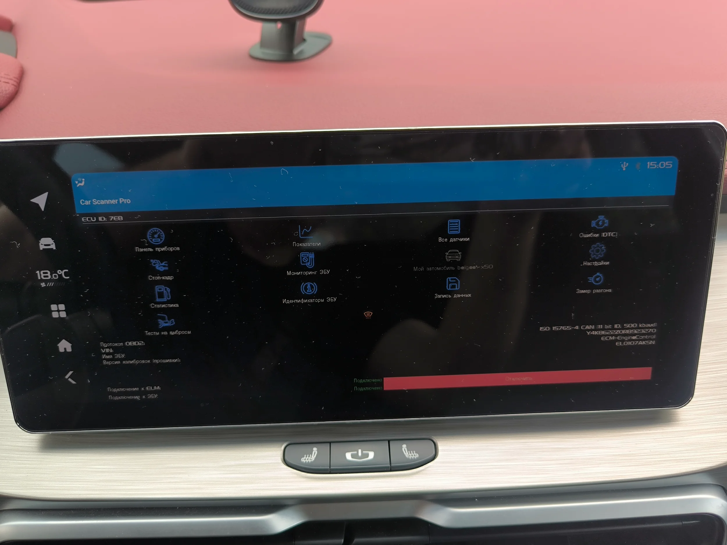

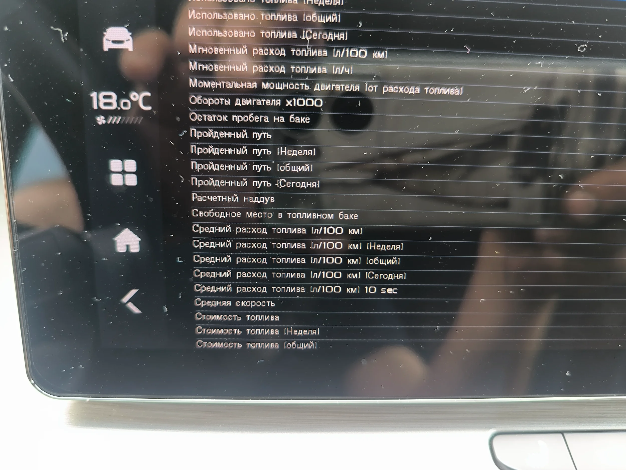

Я через OBD подключил ELM и через прогу CarScan отлично показывает "свободное место в топливном баке". И ведь не врёт... Буквально сегодня свободное место в баке 36 л. Заправил 35. и все .
Аббревиатурами это конечно хорошо писать, но умничать тоже не надо
Хорошо. Поясняю . Как это выглядит на фото.
