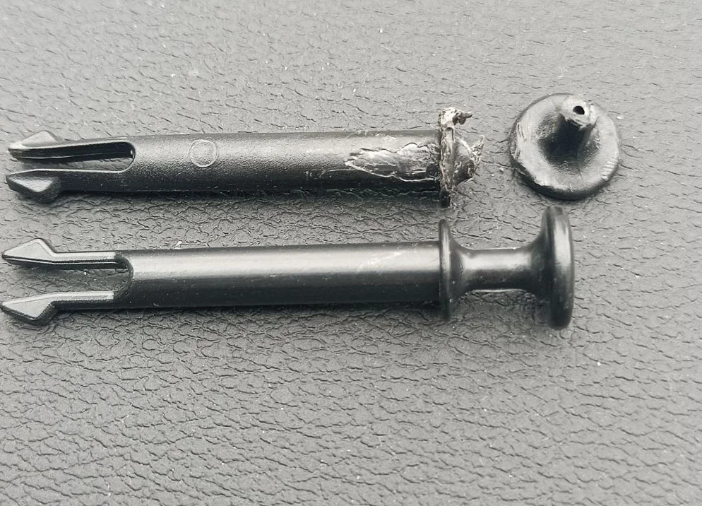

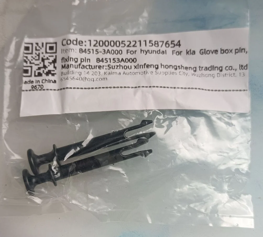

Фильтр салона каждые 20 тыс это чересчур. Меняйте сами раз в сезон хотя-бы если малые пробеги. Я за пол года 10 тыс наездил а фильтр был уже весь забит. Заменил на аналог Ekofil EKO-04.58K угольный ( нет хлястика для лёгкого извлечения как на штатном, остальные размеры совпадают , главное по высоте встал у многих аналогов он тоньше.) При замене столкнулся что штифт (петля) бардачка сломалась. В каталоге на атлас про и белджи не нашел этой позиции заказал с али за 250 руб пару от Киа 845153A000

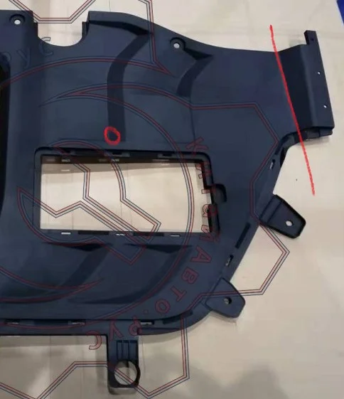

При замене увидел что пластик над корпусом воздушного фильтра трет корпус фильтра ( соответственно лишний стук, проложил мягкий самоклеющийся кусок пенки место красный кружок соответственно с обратной стороны ) ещё был установлен диод в цепь заряда акб (информация есть на драйв), так же на драйв подсмотрена идея распилить пластиковый элемент над акб и фильтром по правой стороне вдоль крыла по впадине красная линия. ( надоело выщелкивать красные клипсы из резинки ) Заменены клипсы на более удобные. (856553)
